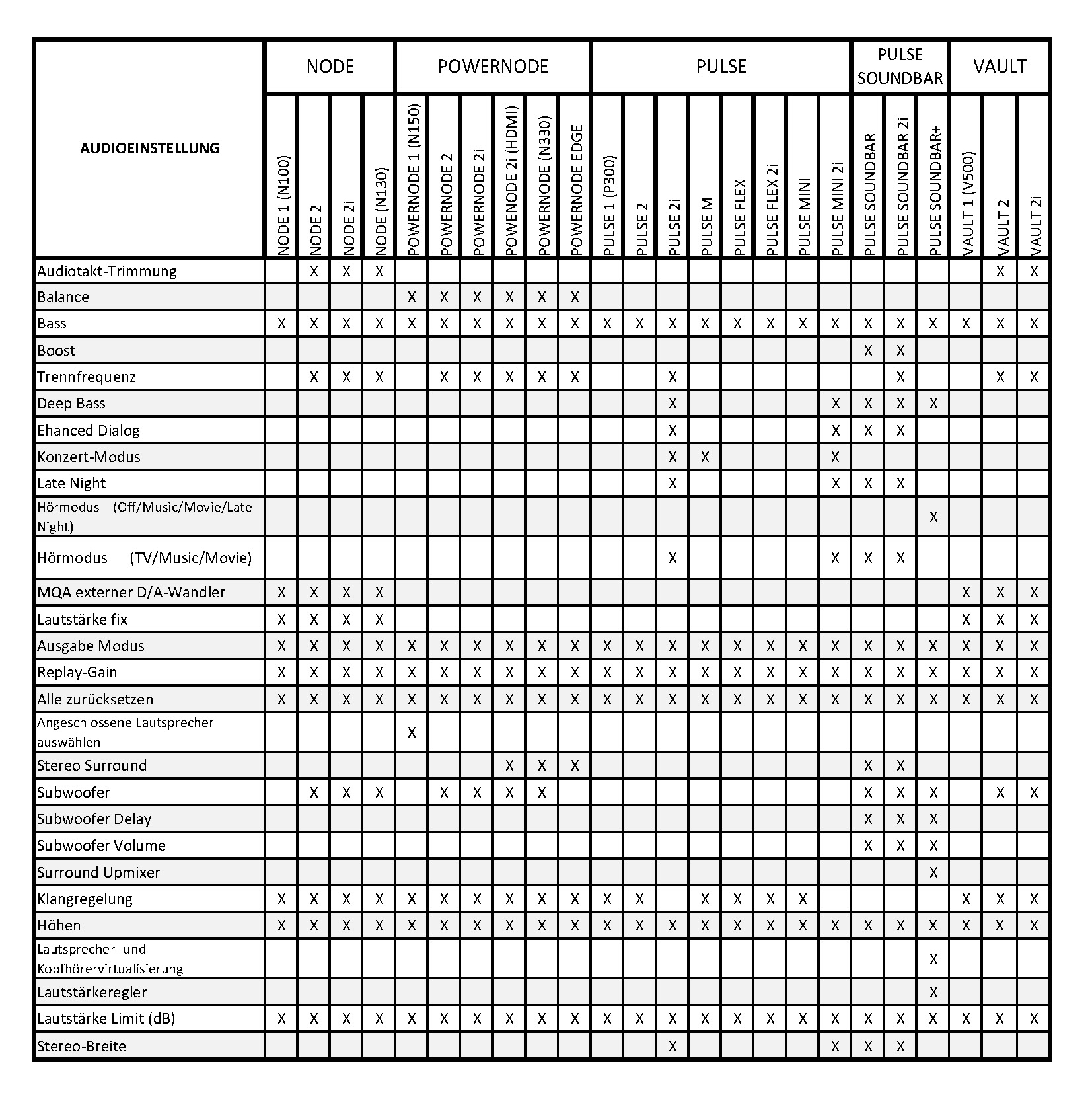

Hinweis: Aktualisiere die BluOS Firmware deines Players, um alle aktuell verfügbaren Einstellungen deines Players nutzen zu können. Das Menü Audioeinstellungen variiert von Player zu Player, abhängig vom Modell.
- Verfügbare Audioeinstellungen
Die folgenden Optionen sind vom Modell des BluOS Players abhängig und können variieren::
| Audioeinstellung | Beschreibung |
| Audiotakt-Trimmung |
Aktivieren, um Jitter zu reduzieren und die Präzision des Audiotakt-Timings zu erhöhen, wenn ein externer D/A-Wandler genutzt wird. Anmerkung: Nicht alle D/A-Wandler können damit umgehen. Wenn hörbare Clippings und Aussetzer auftreten, deaktiviere die Audiotakt-Trimmung. |
| Balance | Stellt die Balance (Lautstärke) zwischen dem linken und rechten Kanal ein. |
| Bass | Regelt die Bassausgabe des Player. |
| Boost | Fügt zusätzlichen Bass hinzu, wenn ein Subwoofer gekoppelt ist. |
| Trennfrequenz | Stelle die Trennfrequenz zwischen 40Hz und 200Hz ein – standardmäßig auf 80Hz eingestellt. Wenn die Option Subwoofer aktiviert ist, wird Audio oberhalb der eingestellten Trennfrequenz and die Cinch- und Lautsprecherausgänge gesendet. Signale unterhalb der Trennfrequenz werden an den Subwoofer-Ausgang gesendet. |
| Deep Bass | Fügt zusätzlichen Bass hinzu, wenn kein Subwoofer genutzt wird. Wenn ein Subwoofer gekoppel ist, kann für mehr Bass die Option Boost aktiviert werden. |
| Enhanced Dialog | Setze die Einstellung auf Niedrig oder Hoch, um die Lautstärke des Center-Kanals zu erhöhen. Der Center-Kanal gibt in der Regel Dialoge in Filmen wieder. |
Konzert-Modus |
Der Konzert-Modus ist eine Audioeinstellung, die erstellt wurde, um einige der Effekte zu simulieren, die entstehen, wenn du dich in der ersten Reihe eines Live-Konzerts befindest. Weitere Infos im Hilfeartikel. |
| Late Night | Aktivieren, um Dynamic Range Compression zu nutzen, welche große Spitzen in der Lautstärke verhindert. Besonders geeignet bei sensiblen Nachbarn und/oder beim Filmschauen in der Nacht. |
Hörmodus (Aus/Musik/Film/Late Night) |
Nehme Einstellungen innerhalb der Hörmodi vor, um separate Hörprofile zu erstellen, z.B. verschiedene Einstellungen für Filme und Musik. Du kannst die Hörmodi direkt im Player-Bereich in der BluOS App aufrufen oder eine IR-Fernbedienung anlernen und diese dafür nutzen. |
Hörmodus (TV/Musik/Film) |
| MQA externer D/A Wandler |
Aktivieren, um einen externen D/A-Wandler für das Entpacken von MQA-Inhalten zu nutzen. |
| Lautstärke fix | Aktivieren, um die Lautstärke des BluOS Players fix auf das maximale Level einzustellen. Nützlich, wenn die Lautstärke über ein mit dem Player verbundenes Gerät gesteuert werden soll. |
| Ausgabe Modus |
Folgende Optionen können für die Ausgabe des entsprechenden Kanals ausgewählt werden:
| Replay-gain |
Wähle eine der folgenden Optionen aus, um konsistente Lautstärkepegel zwischen den Tracks in der Warteschlange zu erhalten:
| Alle zurücksetzen | Setzt die Audioeinstellung des ausgewählten Players oder Hörmodus auf Werkseinstellungen zurück. |
Angeschlossene Lautsprecher auswählen |
Wähle eine der folgenden Einstellungen, um die Kombi aus Lautsprecher und Subwoofer zu konfigurieren:
| Stereo Surround | Ermöglicht das Mischen von Zweikanalquellen in die hinteren Surrounds einer Heimkinogruppe, um ein immersives und natürlich klingendes Surround-Erlebnis zu erzeugen. |
| Subwoofer |
Wähle eine der folgenden Einstellungen, um den Subwoofer zu konfigurieren:
Wenn du einen Pulse Sub+ mit einer Pulse Soundbar koppelst, kommst du über Subwoofer zu den Pulse Sub+ Audioeinstellungen. |
| Subwoofer Delay | Aktivieren, um das Audiosignal des Subwoofers zu verzögern. |
| Subwoofer-Trimmung | Regelt die Lautstärke des verbundenen Subwoofers im Verhältnis zum Pulse Soundbar um +/- 6dB. |
| Surround Upmixer | Aktivieren, um kanalbasiertes Audio (von 2-Kanal bis 7.1) in eine virtualisierte Surround-Sound-Umgebung zu (auch für Stereo-Surround in einer Heimkino-Gruppe). |
| Klangregelung |
Aktivieren, um die Höhen- und Bassausgabe des Players zu steuern. Anmerkungen:
| Höhen | Regelt die Ausgabe der Höhen des Players. |
Lautsprecher- und Kopfhörervirtualisierung |
Aktivieren, um Dolby Atmos-Inhalte virtuell zu erleben. Verwende diese Option, um die Audio-Klangbühne einer beliebigen Quelle zu erweitern. Zusammen mit Surround Upmixer aktivieren, um die breiteste Klangbühne mit einer Stereoquelle zu erhalten. |
| Lautstärkeregler | Aktivieren, um eine konstante Lautstärke beizubehalten, unabhängig von der Quelle oder dem Inhalt. |
| Lautstärke Limit (dB) | Stellt das untere und obere Limit der Lautstärkeregelung in der BluOS App ein. Das Ändern der oberen oder unteren Lautstärkelimits des BluOS Players ermöglicht mehr Wiedergabetreue beim Anpassen der Lautstärke. |
| Stereo-Breite | Passt die Audioausgabe des BluOS Players an, um der Wiedergabe mehr Tiefe zu verleihen und den Hörbereich in drei wählbaren Modi anzupassen – Aus, Breit, Breiter. |

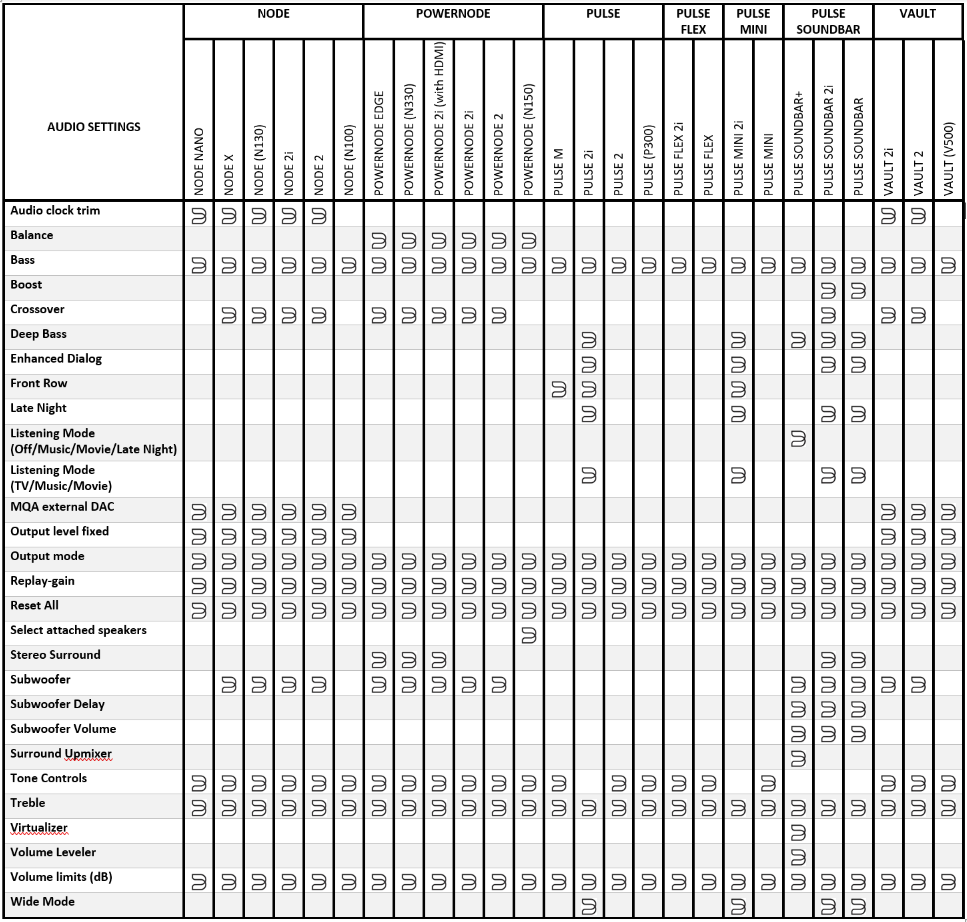

Anmerkung: Aktualisiere die Firmware deines Players, um die aktuellsten Audioeinstellungen nutzen zu können. Die verfügbaren Audioeinstellungen variieren je nach Modell des Players.
X - Verfügbare Audioeinstellung
Die folgenden Einstellungen variieren je nach Modell des BluOS Players (siehe oben):
| Audiotakt-Trimmung | Aktivieren, um Jitter zu reduzieren und die Präzision des Audiotakt-Timings zu erhöhen, wenn ein externer D/A-Wandler genutzt wird. Anmerkung: Nicht alle D/A-Wandler können damit umgehen. Wenn hörbare Clippings und Aussetzer auftreten, deaktiviere die Audiotakt-Trimmung. |
Konzert-Modus |
| Ausgabe Modus |
| Replay-gain |
| Subwoofer |
| Klangregelung |
