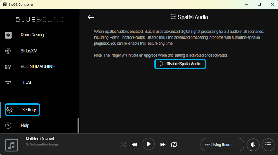

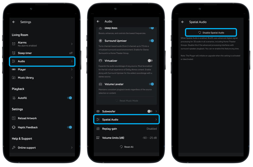

Um Spatial Audio bei der Soundbar+ zu aktivieren oder deaktivieren, navigiere in BluOS zu Einstellungen -> Audio -> Spatial Audio.
Mobil:
Desktop:
